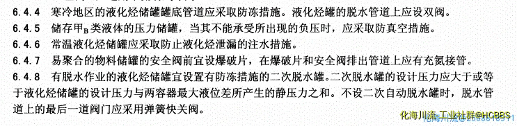

  小老弟最近在公司遇到问题了。专家说球罐与切水器相连的阀门要处于常开状态。、这样切水器就不会造成憋压,导致切水器上的安全阀起跳,排入火炬系统。
想问问老哥们、蜀黍们,这样是或可行。
按专家这样做的话,我们球罐与火炬系统就只有一道DN20的排空手阀与火炬系统相连了
image.webp 这规范也没说明呀
希望老哥们、蜀黍们帮帮小老弟

球罐与切水罐不能用同一台的安全阀啊

球罐与切水罐不能用同一台的安全阀啊
是分开的呀,切水器又单独说安全阀。

切水器的安全阀起跳怎么了啊,超压就得跳啊
