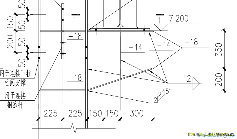

焊缝标识????
1.5K |3
1283_HXAAVIP会员 VIP会员 | 显示全部楼层 |阅读模式       最后访问IP河南省
请大神给看看这个焊缝标识代表啥意思  并且这种标识哪个规范或者图集可以查出了

带钝边单边V型焊缝,钝边2mm,另外一个2不知道。
GB/T 324
https://www.doc88.com/p-9923412534886.html

发表于 2020-9-16 19:25:20
A13562570752VIP会员 VIP会员 | 显示全部楼层       最后访问IP山东省
GB/T 324
另外一个2是间隙2mm,45°是坡口角度。
