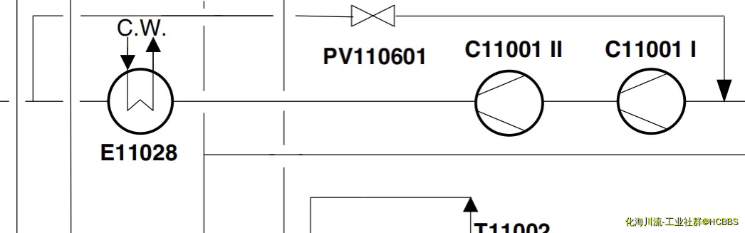

循环气压缩机的二段出口回一段进口有什么作用吗?

低处理量的时候类似于入口返回线,确保机组的运行负荷!

补充进口流量呢?

保证入口流量,远离压缩机喘振点

什么工况呀,正常循环气压缩比应该不是很大,为什么需要两次压缩呢
