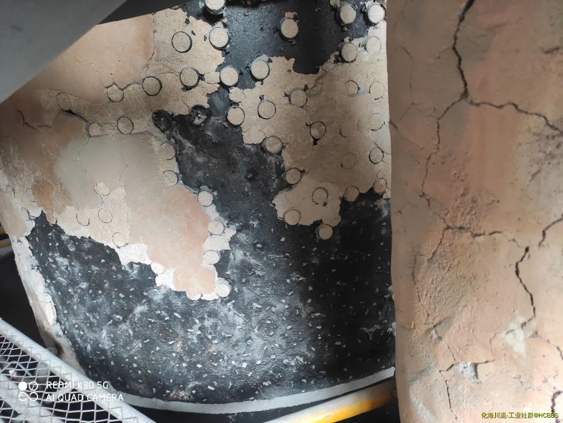

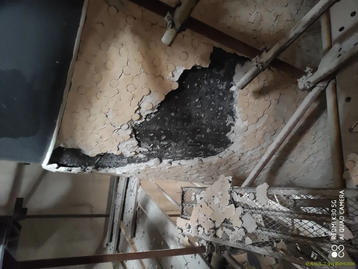

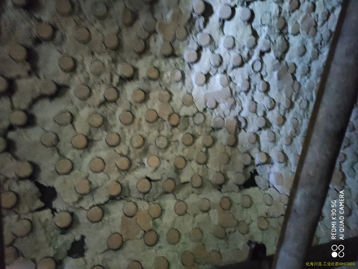

再生器升气管内、外壁衬里脱落是什么原因?我们装置是高低并列式的,再生器为完全再生,前置烧焦罐。

锚固质量问题。
发表于 2020-9-6 08:47:42
反再部分的衬里是有高温材料和耐磨材料的不同层次的施工。 其实对每次的开工阶段的升温都比较讲究,特别是那些新施工的部位,讲究三段升温,定点保持的要求,如果升温过快,恒温过短都会引起因为脱水不理想,膨胀不  详情 回复 发表于 2020-9-6 09:21
其实对每次的开工阶段的升温都比较讲究,特别是那些新施工的部位,讲究三段升温,定点保持的要求,如果升温过快,恒温过短都会引起因为脱水不理想,膨胀不均匀导致的破坏。
发表于 2020-9-6 09:21:56
采用管状锚固的确不合理,若是焊接牢固,只能是保温材料脱落而已。 若采用扁钢一端裁剪人字形,一端折直角弯焊接锚固效果应该比这个好。关健问题在于焊接。  详情 回复 发表于 2020-9-6 15:24
