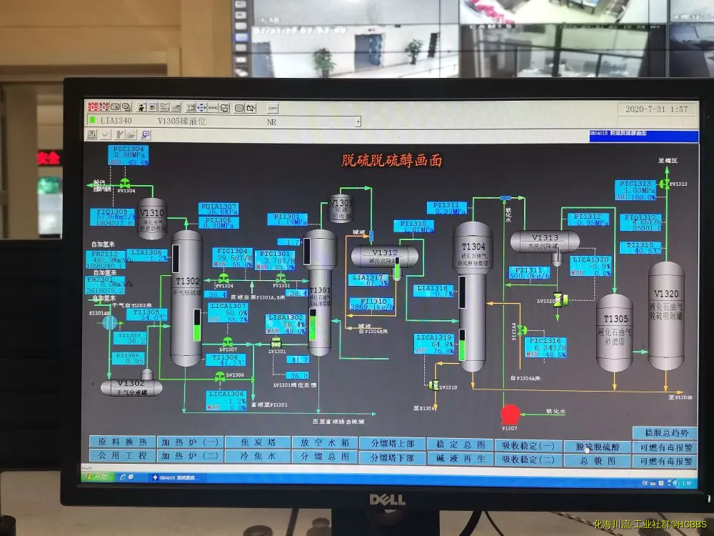

液化气脱硫后出装压力1.03为什么比脱硫醇后压力0.95高,背压高怎么还能外送呢?请教各位老师,谢谢

建议这类问题还是咨询身边的师傅及技术人员,他们有责任为你服务的。
另外,学流程原理要有标准的流程图,像这类视屏画面的操作图看起来会缺少很多内容的。
供参考。

是不是觉得不符合实际情况,你可以到现场看看是否有就地压力表确认下到底是哪个压力指示出现了偏差。

温度是否升高

看看液化气进脱硫塔那个输送泵出口压力多少你就知道为啥了……

应该是向脱硫塔注脱硫剂的机泵的压力影响的。

估计跟温度有关系

看下压变得安装位置

确认下仪表是否准确
