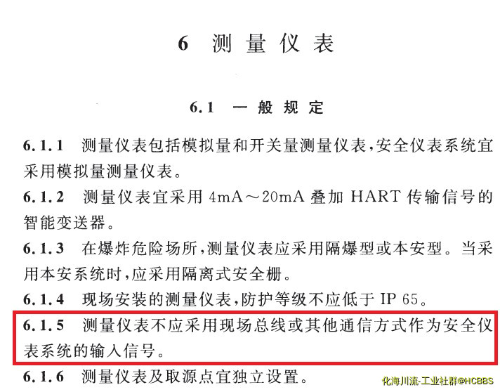

现场总线和485通讯仪表是否可以用于安全仪表系统?比如可燃有毒气体探测器,是不是可以采用总线形式来构建系统?请高手讨论一下,指点一下!

我们这个小厂,可燃有毒的就是用得485通讯,故障很多

可参照HGT20573       2012   9.1.2

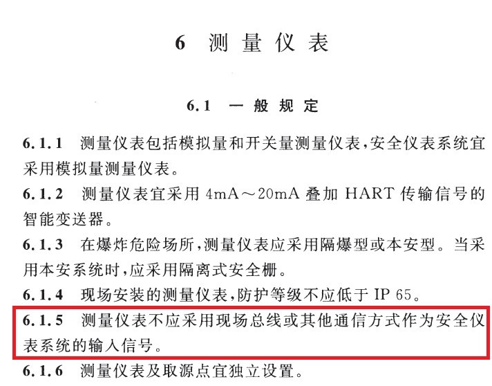

GB/T 50770-2013有明确要求。
