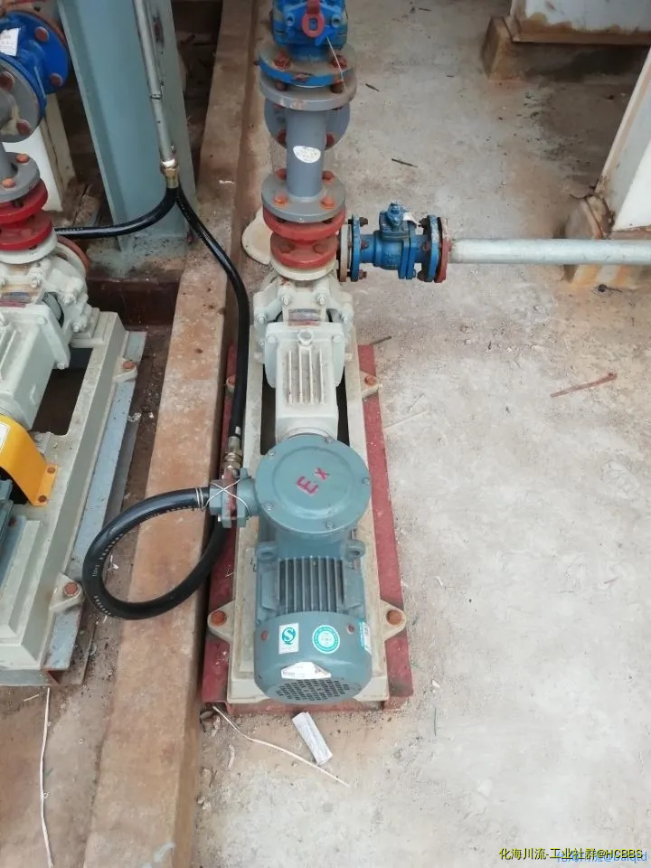

简介--本帖最后由 liaifeng 于 2020-9-5 12:06 编辑 请各位朋友看看这台泵的安装、配电有什么问题,谢谢。-登录查看全文

简介--防爆设施,那个固定接线盒的位置应该用“麻捆扎“比较规范吧 这个电缆是那种带铠的么?外面应该有个金属软管保护套吧? 这个机组的基础没设个小高台,与地面平齐,,,,不怕基座腐蚀? 旁边那个没二次灌浆吧? ...-登录查看全文

简介--防腐?-登录查看全文

简介--螺纹口咋看不见呢-登录查看全文

简介--只能说安装电缆的很专业,用铁丝固定,可见专业程度-登录查看全文

简介--1、电缆的连接和固定肯定有问题。 2、相关接地措施不到位。 3、进口属于直连形式,不符合安装要求。 其他暂时没看出来-登录查看全文

简介--接地没看到,泵的进口好奇怪  想找规范没找到,谁有相关规范发下 我去学习下-登录查看全文
发表于 2020-9-5 12:09:56
接地还没接,打盐酸的泵管子都是衬塑的,安装很随意,没有装配图,有的阀门直接就按在泵出口或入口处,也没有短接管。我想问的是这个配电软管为什么要留那么长,这样可不可以,与电机接口处用铁丝固定,给人感觉很不  详情 回复 发表于 2020-9-5 13:19

简介--崔红美 发表于 2020-9-5 12:09 接地没看到,泵的进口好奇怪  想找规范没找到,谁有相关规范发下 我去学习下 接地还没接,打盐酸的泵管子都是衬塑的,安装很随意,没有装配图,有的阀门直接就按在泵出口或 ...-登录查看全文

简介--存在问题: 一、土建问题 1、没有施工机泵基础底座; 3、该基础没有进行一次灌浆条件 4、没有进行二次灌浆 二、安全问题 1、机泵间距太小,缺乏安全性; 2、电源接线没有采用格兰头 三、防腐 管线没有刷防锈漆。 ...-登录查看全文

简介--这是防爆区域的配电 大家仔细看看GB 50257-2014  电气装置安装工程 爆炸和火灾危险环境电气装置施工及验收规范-登录查看全文

简介--1、电机外壳未接地;2、若有防爆要求,接线不符合要求,法兰未跨接。3、泵的底座未固定;4、管线无标识;5、泵的进出口连接也有问题。-登录查看全文

简介--1.泵的法兰连接螺栓应选用不锈钢耐腐蚀,2.如使用环境有防爆要求,电机接线盒也要是防爆的,并使用防爆胶泥封闭保护管,3.电缆保护管不是那么用的,都进到接线盒里了还用铁丝固定防脱。4.这类泵应为轴向进液,管线配 ...-登录查看全文

简介--没有设计临时加的吧?距离问题真是个头疼的问题。-登录查看全文

简介--flyair_WGXB 发表于 2020-9-7 17:16 没有设计临时加的吧?距离问题真是个头疼的问题。 改造后加的-登录查看全文

简介--1.泵电机未接地。2.泵入囗直接连接法兰好象有问题,异常处理时排空管线没有。3.法兰无静电跨接线。4.电源线铁丝固定不符合规范。5.泵无基础。-登录查看全文

简介--电机外壳没有接地-登录查看全文

简介--电机无保护接地,接线处理措施太啥了,如果是防爆场所电机接线处应用防爆格兰头,而非直连,泵吸入口阀门直连,也不行-登录查看全文
