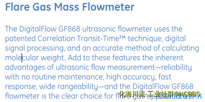

2、温度、压力补偿是需要的。
3、质量流量计测量火炬气
也有用热式质量流量计测量火炬气流量的,使用双探头,满足小量程和大量程的流量测量,主要用于装置级的火炬排放,流量不是太大。全厂的火炬气流量,由于流量大,且量程比大,建议还是使用超声波流量计。
