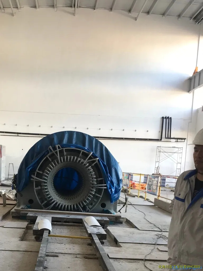

水平高;但是拍的细节少一张转子和定子两端照片。

不用假轴吗

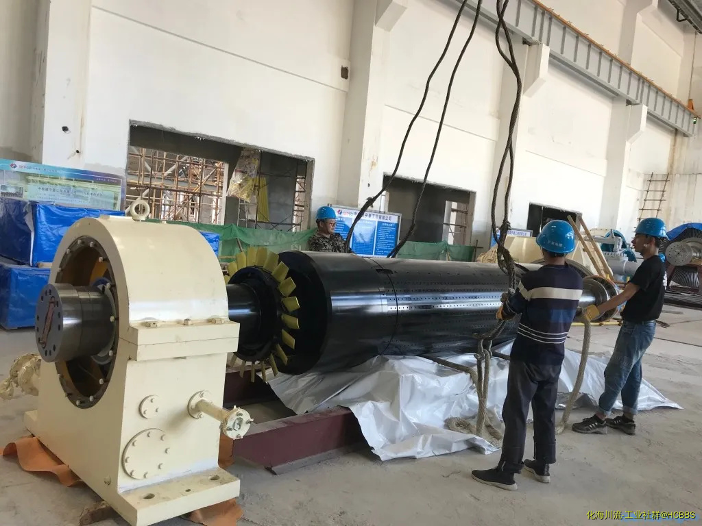

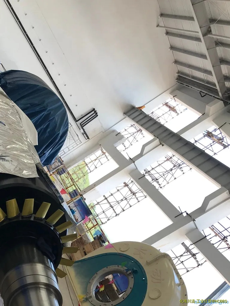

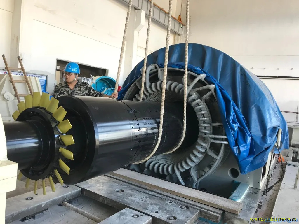

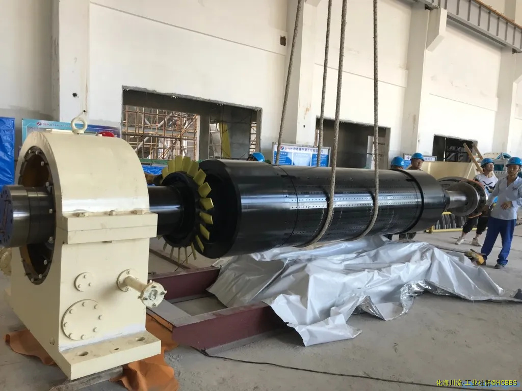

哦哦,带着支撑轴承箱可以配重,能增长吊绳与轴端的距离,高手!
当轴头透过定子时,可以暂时将转子放到定子内,倒吊绳,直接到位。

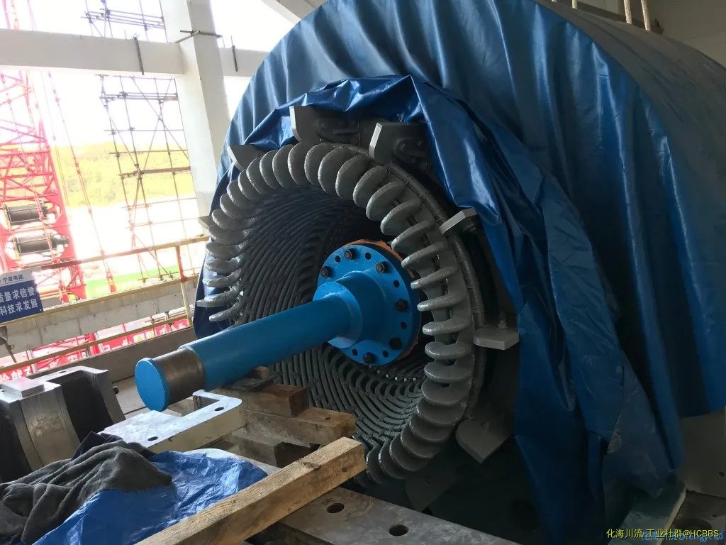

前端蓝色的应该就是接长的假轴 ,这都是经验啊,
