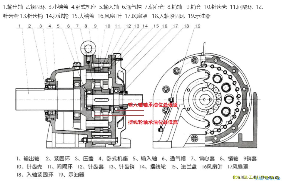

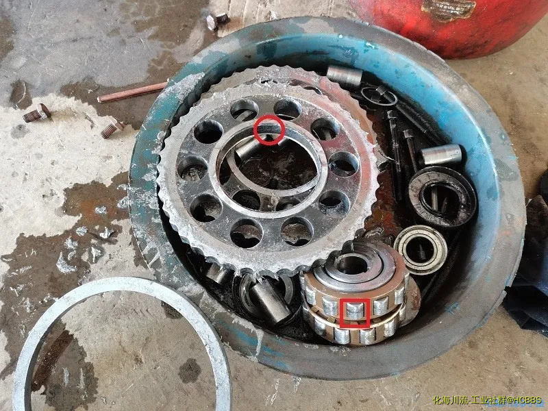

如图片所示,普通的摆线针轮减速机的摆线轮内壁(圈圈位置,其作用相当于轴承外圈)磨损严重,其它部位基本没什么问题。
那么问题来了,这个地方磨损的原因是什么?
如果说是没有润滑油,其油箱内需要润滑的输入轴的轴承位置所需要的油位比现在磨损的轴承位置要高,如果缺润滑油那么该轴承应该也磨损了,但这个位置的轴承运转良好,并且从原理来说现在磨损的部位也不受重载荷。因此该位置磨损判断是厂家的摆线轮的材质不好造成的原因。

和楼主一样见解,还有大神能提出不同见解。
