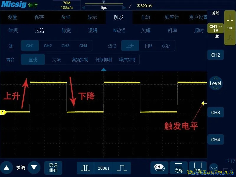

我们先简单回顾下什么是示波器的触发。
由于信号无时无刻都在变化,如果一股脑的都把他们显示在示波器上,就会很乱,根本无法让我们看清楚,从而也就无法观察信号来解决问题。考虑到信号大多数时候都是以某种规律周期性出现的,因此我们只要找到他重复的规律,把每一次重复叠加显示在示波器上,信号就可以稳定观察了。
这种把信号稳定显示就是触发,也叫同步扫描。而寻找信号重复的规律,就是选择触发方式的过程。下面我们来看下示波器常见的都有哪些触发方式,以及是如何来帮助我们找到信号重复的规律的。
示波器最常见也是最常用的触发方式就是边沿触发了。因为大多数信号都是以上升和下降周期性变化的。边沿触发是指当信号的边沿到达某一设定的触发电平并继续上升或下降时,示波器就触发并显示此时的信号。
可以看到边沿触发可以选择触发点为上升沿、下降沿或者双沿。一般情况下都是选择上升或者下降沿,因为双沿的情况下信号上升和下降都会触发,往往会导致信号左右摇晃不稳定。
