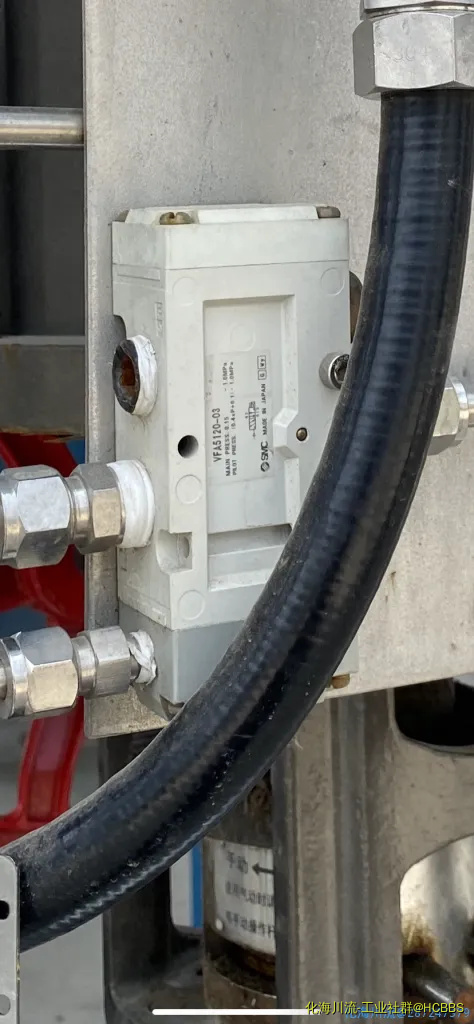

帮忙看看这是什么逻辑?二位五通电磁阀(黑色)+气控二位五通阀(白色)??多此一举还是安全设置?

当气体放大器使用吗

多项控制需要。有的设置在一体称之为“伺服阀”。建议查一下这方面的说明流程线路原理。

我觉得应该是电磁阀CV值小,阀门动作慢,气控阀这时的作用是增速器;还有就是这个阀门需要实现故障位的时候,电磁阀失电,气缸里的仪表气从气控阀快速排出。

增加气量的阀门动作更快

近气量单位时间增加,排气也更快,快排

流量要求电磁阀达不到,换大口径电磁阀成本又高,加个气控阀放大流量,成本低。
