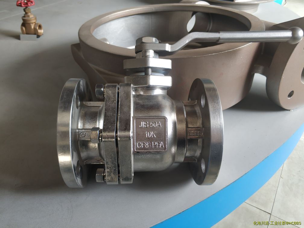

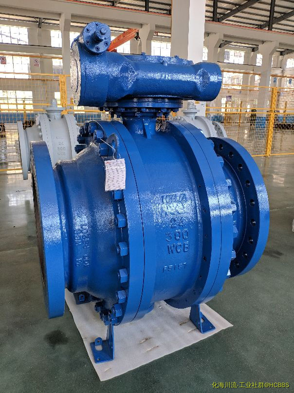

图一是Q41F,图二是Q341F,就是传动方式的区别。小口径的用手扳手柄驱动就可以开关阀门,大的阀门用手扳不动就得加涡轮来开关阀门,还有气动、电动、液动、电液、气液驱动等。
