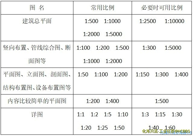

一、房屋建筑图中常用比例及可用比例
大家都知道,建筑的形体庞大而复杂,绘图时需要用各种不同的比例,对于整座建筑物和建筑局部详图一般缩小画出,那么比例一般说多少呢?看下图。
