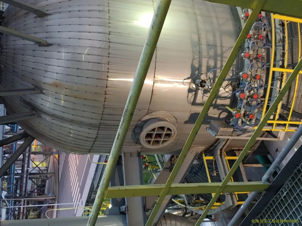

请问下图中这个九宫格的叫什么  是什么作用呢  谢谢

如果与罐体内部不联通,是不是用于吊装的吊耳啊?

HG/T21574-2018中的  轴试吊耳
发表于 2020-8-24 08:45:56
,不好意思,写错了应该是“轴式吊耳”  详情 回复 发表于 2020-8-24 08:46

,不好意思,写错了应该是“轴式吊耳”
谢谢
