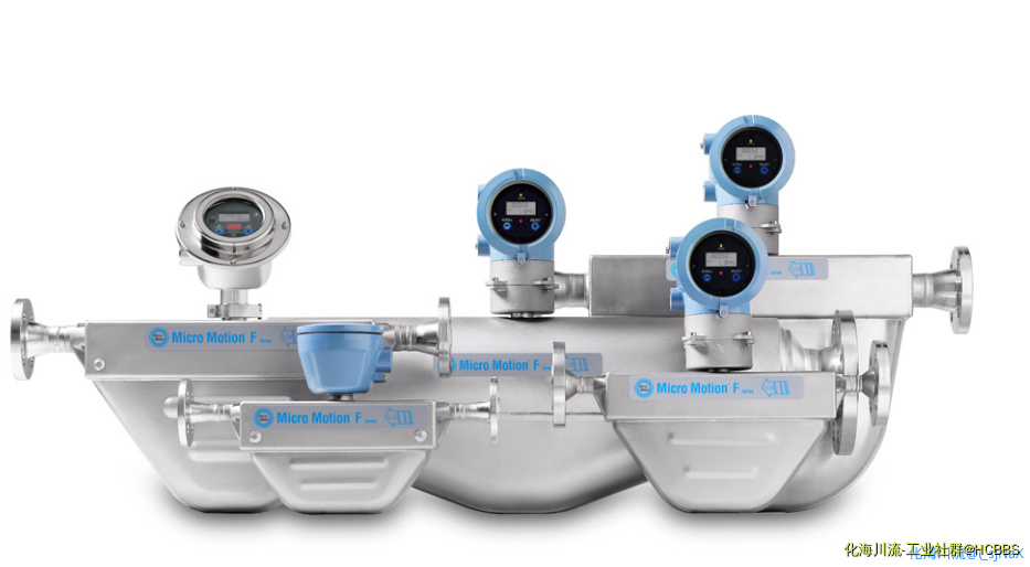

      质量流量计的流量传感器应安装在一个坚固的基础上。内径小于10mm的小口径质量流量计安装在平稳坚硬和无振动的底面上,如墙面、地面或专用的基础。如果在高振动环境使用,应注意基础的振动吸收,而且传感器进出口与管道之间应用柔性管道连接;较大口径的流量计直接安装在工艺管道上,应用关卡和支持物将流量计牢牢地固定。为防止CMF间的相互影响,在多台流量计串联或并联使用时,各流量传感器之间的距离应足够远,管卡和支撑物应分别设置在各自独立的基础上。为保证使用时流量传感器内不会存积气体或液体残渣,对于弯管型流量计,测量液体时,弯管应朝下;测量气体时,弯管应朝上;测量浆液或排放液时,应将传感器安装在垂直管道上,流向由下而上。对于直管型流量计,水平安装时应避免安装在最高点上,以免气团存积。
      质量流量计在连接传感器和工艺管道时,一定要做到无应力安装,特别对某些直管型测量管的流量传感器。另外需要注意的是质量流量计在现场使用中若电网电压波动超过250V,常造成仪器自身携带电源损坏,一般每台质量流量计都应安装性能良好的稳压源,同时安装接地线。校零是质量流量计现场运行中必做的工作,上线使用前和离线标定后以及间隔一段时间后,通常都要进行校零;校零时必须做到:流量计内确保充满介质,并且无气体和气泡;校零时,内部介质无流动,一点点流量都可能造成较大误差;质量流量计的前后阀门必须有严格的开关特性。
