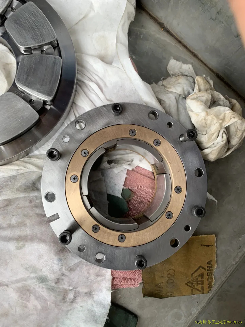

这是什么类型的径向轴瓦?

这不是四油楔吗?

它叫可倾瓦轴承,有三块和四块。

补充,图中两种功能的轴承,止推轴承、支承轴承,均为滑倒轴承。

4油楔滑动轴承,径向支撑轴承,承受径向力的。

搜 金斯伯雷推力瓦

不是可倾瓦

应该是的

才发现左上角还有个推力轴承,应该是金斯伯雷轴承吧唧\ud83e\udd23
