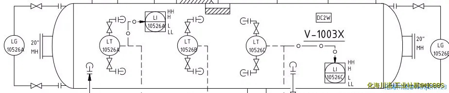

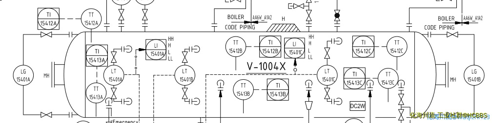

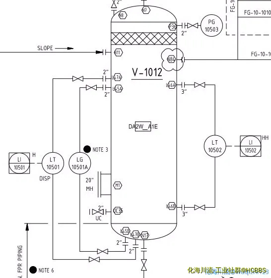

求各位大佬帮忙教下怎么在P&ID上识别哪些液位计,压力计,比如DISP是DISPPLAY的缩写,为什么会编在液位计的边上?指的是浮筒式液位计吗?
其他液位计怎么识别呢?

DISP是DISPLAY缩写,为什么会编在液位计这里呢?各种液位计/压力计怎么在PID上辨识呢?求助

看图 先看图例

DISP应该是罐旁指示仪;
你图上的远传液位计都是双法兰差压液位计;
另:楼上说的对,图纸前面有图例,还是以图例为主。

通常仪表型式是不标的,按你的这几个截图,除了差压的才会标,应该是这家专利商的风格,看起来像是UOP的包

厉害,这个是SNEC的包

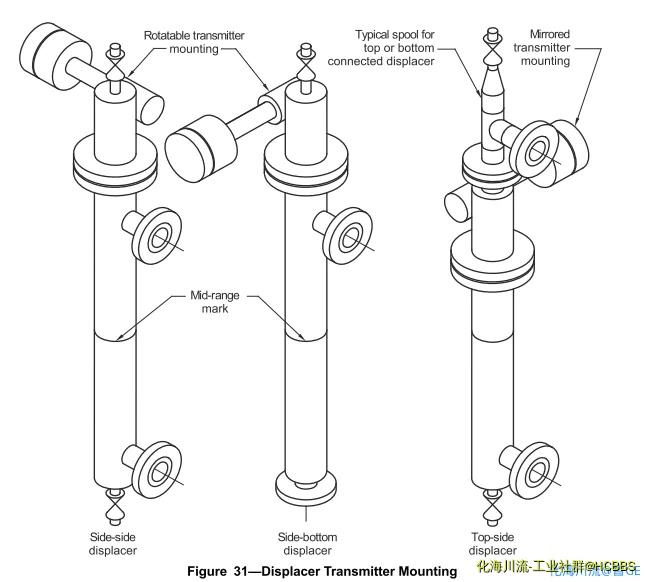

1、DISP=DISPLACER是浮筒液位变送器的意思。还有的液位变送器会标注D/P(Differential Pressure)为差压原理的液位变送器。两者容易混淆。
2、液位、流量仪表的种类较多,在P&ID中要知道为哪种类型的,到P&ID最前面的图例中查找就行。
3、液位计、压力表指就地指示仪表;液位变送器、压力变送器为“远传仪表”,4~20mA信号接线至控制系统进行显示或控制。
4、现在大多数化工的工艺包为引进、一些仪表也为进口、包括设计院图库和x i惯原因,现在大多数P&ID中标注仍为英文,希望随着工程实施的增多,设计院能逐渐汉化,提高技术和操作人员阅读和理解的便利性。
