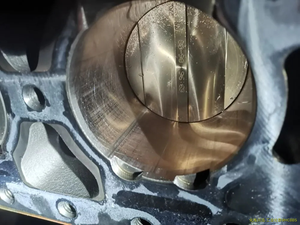

[讨论] 空气预冷机进口严重带冷冻机油,电机电流严重超负荷。

1、进口没有分液罐吗?
2、前部没有查下这些油是哪里漏进来的吗?

有气液分离罐的
发表于 2020-8-22 17:28:53
分离罐内无积油吗? 你最好画个流程示意图,或者现场拍照下,否则判断起来太累了!  详情 回复 发表于 2020-8-23 00:28
分离罐内无积油吗?

压缩机出口有油分离器,压缩机振动很大,声音异常,电机电流是正常的两倍多,很快自保停机,请指点?

到底是进口还是出口有分液罐.....
有的话,这么严重的带液,你们不及时排液,是由于现场分离器没有液面?
还有你要么拍个现场图,要么画个示意图,大致标识下设备之间的关系。有操作的DCS趋势图也可以提供一下参考!

阀片破裂拉缸了
