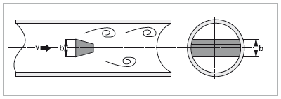

涡街流量计原理
  涡街流量计主要用于工业管道介质流体的流量测量,如气体、液体、蒸气等多种介质。其特点是压力损失小,量程范围大,精度高。在测量工况体积流量时几乎不受流体密度、压力、温度、粘度等参数的影响。无可动机械零件,因此可靠性高,维护量小。仪表参数能长期稳定。本仪表采用压电应力式传感器,可靠性高。可在-20℃~+250℃的工作温度范围内工作。有模拟标准信号,也有数字脉冲信号输出,容易与计算机等数字系统配套使用。是一种比较先进、理想的流量仪表。
  涡街流量计原理在流体中设置三角柱型旋涡发生体,则从旋涡发生体两侧交替地产生有规则的旋涡,这种旋涡称为卡门旋涡,旋涡列在旋涡发生体下游非对称地排列。UHLUGB涡街流量计量计是以卡门和斯特罗哈尔有关旋涡的产生和流量关系的理论为依据来测量蒸汽,气体及低粘度液体的流量。

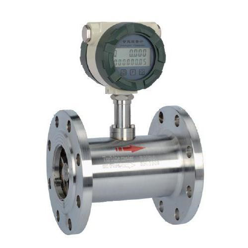

涡街流量计选型问题
<1>:涡街流量计选型最重要是看仪表性能,首先看测量精度,测量精度高是仪表最大的优势之一,这往往也意味着价格偏高。全方位合理选型也能节约成本选到最满意的流量计。用于贸易结算等场合,可以用1.0级或0.5级等高级仪表;而无需精确控制和计量的场合,可以选择2.5级等低精度仪表,甚至可以选择插入式涡街流量计。
<2>:在日常应用中,流量测量范围就是仪表的口径应与管道口径保持一致,只有这样才能确保测量流量范围是否在流速范围内。
<3>:变送器选择  在实际应用中,一般考虑测量饱和蒸汽的流量不得低于涡街流量计的下限(5 m/s),然后根据用汽量大小选择变送器口径,不能以现有工艺管道口径进行选择。
<4>:显示仪表选择  显示仪表智能流量显示仪,具有稳压补偿、瞬时流量显示和累计流量计算功能,可以选择与第四项合并的温压补偿一体式即可。
