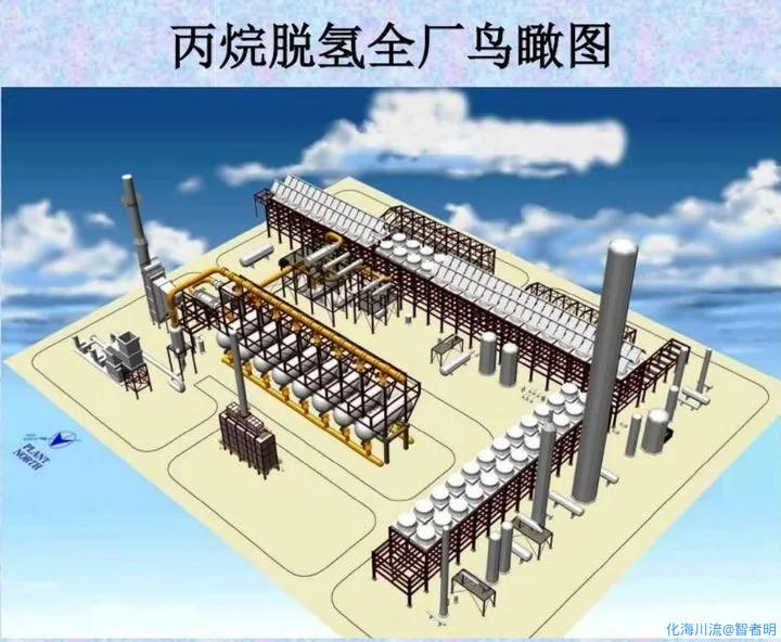

PDH项目目前没有国产化工艺包,全部是引进国外工艺包(Lummus-Catofin、UOP-C3 Oleflex)。
PDH项目华陆做的最多,其他有业绩的院有:齐鲁院、SEI、宁波院、天辰。
