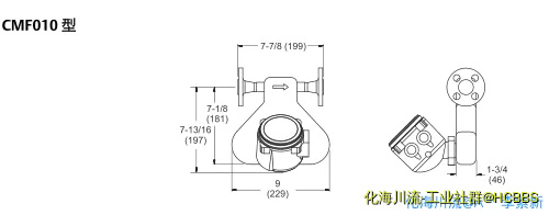

质量流量计可直接测量质量流量,密度动态检测,不需要补偿,还可直接测体积流量,而体积流量计,只能直接测体积流量,如要测质量流量如果在组态时给一个固定的密度值,这样就不能动态检测密度,精度差一点质量流量计价格昂贵,测量比较准确,体积流量计接个便宜,但是两者之间可以转换,如果单位没有钱的话,尽量选择体积流量,在软件上转换成质量流量表示就可以了质量流量计测量气体不受温度、压力影响质量流量计实时检测密度值,因此与料温度压力无关。
根据物料守恒原理,一般工艺比较喜欢用质量流量来判断,所以,如果是要考核的测点都需要温压补偿,液体的可以适当采用。所以使用质量流量计对于仪表专业来说是最好的,但是价格接受不了。而且对于安装的要求也比较高质量流量计采用热扩散原理,热扩散技术是一种在苛刻条件下性能优良、可靠性高的技术。热式质量流量计有两个温度传感器被置于介质中时,其中一个传感器被加热到环境温度以上的的温度,另一个温度传感器用于感应介质温度。介质流速增加,介质带走的热量增多,两个温度传感器的温度差将随介质的流速变化而变化,根据温度差与介质流速的比例关系,可得出流体的流量Q。热式质量流量计目前绝大部分用于测量气体,只有少量热式质量流量计用于测量微小液体流量。
