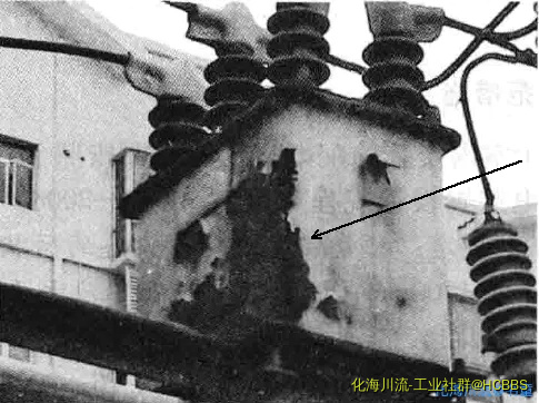

照片中变压器锈蚀了,请用标准规范进行分析违背了哪一条标准?

照片所示为室外安装的变压器,从照片中可以看出,这台室外电力变压器的外壳已经严重锈蚀,这是没有对电力变压器的定期巡视和维护造成的。一般对于电力变压器的运行状态关心得多-些,如温度、油位,电流等,因这些关系到能否正常地使用,其他方面由于暂时也影响不到使用,就容易忽视。如这个室外电力变压器严重锈蚀的问题,事实上并不会在较短的时间内影响到电力变压器的使用。
但随着时间的推移,电力变压器的外壳就会腐蚀得越来越严重,一旦只要有一个薄弱点穿孔,就会造成电力变压器的漏油,电力变压器的油位就会下降,如果没有及时地发现及修复,就会影响到电力变压器的散热,电力变压器就有可能严重地发热,情况严重时就可能造成电力变压器的烧毁。
请用标准规范看看违背了那一条

哪个年代的图片
发表于 2020-8-13 22:20:19
DL/T572-95 电力变压器运行规程 5 变压器的运行维护,7.2 运行中的变压器是否需要检修和检修项目及要求,应在综合分析下列因素的基础上确定:c.运行中存在的缺陷及其严重程度。
