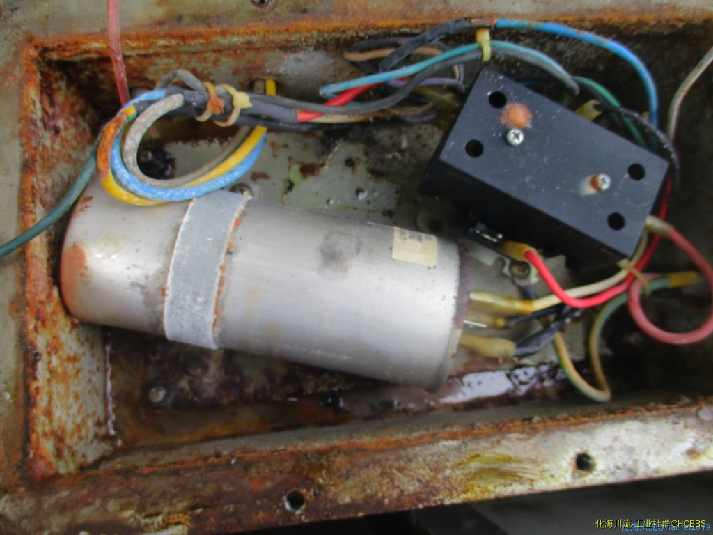

防爆空调室外机的机箱盖打开后,里面的防爆线盒盖再打开,里面有积水,水是怎么进去的呢
防爆盒底有积水
防爆盒底有积水

进线孔有没有密封好? 再不就是质量问题,防护等级根本达不到

防爆接线盒失效,密封胶垫应该损坏或者金属防爆面损坏

防爆盒外还有个普通家用空调的外罩,普通防水应该是没问题的,所以很奇怪啊,也没看到线路爬水进防爆盒的地方

可能性很多,你注意观察,如盖板密封、箱体有无变形,进线防水头等,先不要都拆了,一点一点看。
