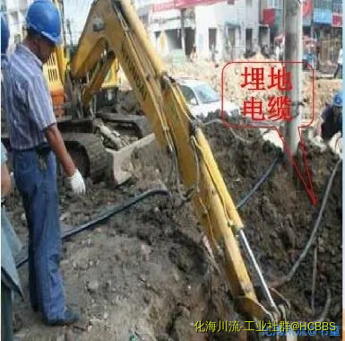

如此开挖,无知者无畏
有什么问题?

风险确实挺大,操作者也知道风险大,为了多挣些钱,就拼了。安全管理是个综合因素,需要全员动手,综合治理。

曾经有家单位地下开挖,直接挖断了总参到战区的通讯电缆,责任人直接被带走。

书童 + 16 动土、开挖是有程序的,
电缆埋地通道一般有警告标识,有些还留有联系电话,凡是牵涉到此类施工,不仅甲方、监理要事先交底、报备并获取批准、过程监护,不能由着施工单位蛮干。

无知者无畏
发表于 2020-8-5 22:56:57
无畏者未必无知,还是与利益有关....  详情 回复 发表于 2020-8-6 09:33
无畏者未必无知,还是与利益有关....

没有作业前安全交底

也有可能是也高人胆大啊,不过严格起来,应该有动土作业许可证的,地下经有关人员勘查确认后,在有管控措施情况下允许开挖。
