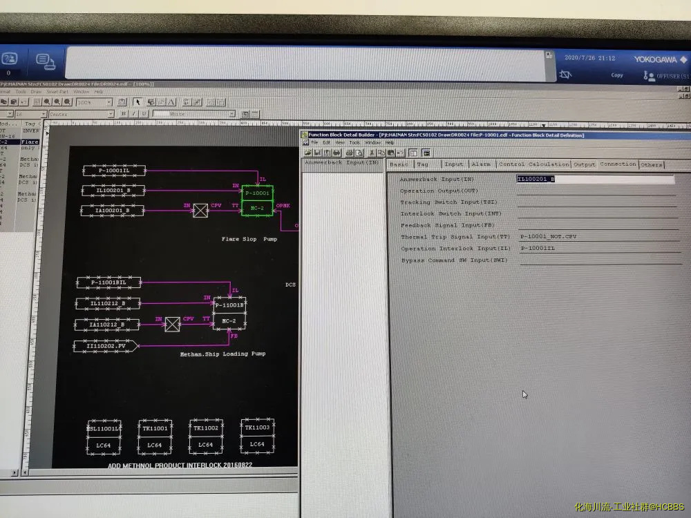

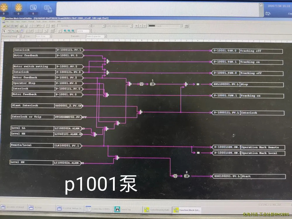

在横河CS3000中,MC_2电机的块中的TSW跟踪功能主要有什么用
