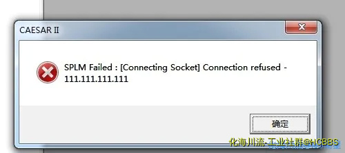

电脑win10 64位。已经按教程安装和设置虚拟IP地址。但重启后出现问题。请教各位大神如何解决

设置虚拟IP即可

已经设置好虚拟IP。当天可以用, 第二天又不行了

你说的是虚拟IP的环回网卡么?

是的

英图的东西太折腾了,研究了大半个月,问题解决了,就是每次连不上的时候,就是SPLM服务没自动开启,手动打开就能用。

经常要加载重新启动splm

是的,每次出错,停止重启SPLM就行
