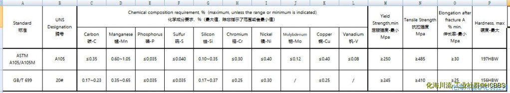

客户订单法兰是20#,现在法兰材料一般都是A105,材料是可以代替的,就是材质报告写20#的,附带的钢厂原材料可不可以是A105的?谢谢

A105是美国标准号,A代表的是普通碳素结构钢。标准名:管道部件用碳素钢锻件。因为这个标准里只规定了一种碳钢锻件,A105也就算一种锻件碳钢牌号。A105也是一种材质代号,属于特殊钢材,是一种冷锻钢。A105是一种低碳钢锻件,机械性能介于20号锻钢与16Mn锻钢之间。化学成分: 成分C:≤0.35 Si:≤0.35 Mn:0.6-1.05 S:≤0.050 P:≤0.040,注意:管道体系中,一般A105可以代替20号,但20号不能完全代替A105,因为强度差异还是较大的。不同的强度差异决定不同的产品结构!

我20#法兰的材质报告,原材料材质单用A105可以吗?
A105能替代20#,但是20#不能替代A105,\

注意A105的碳含量,不要超过0.30%

A105能替代20#,但是20#不能替代A105,同意!

原则上是不允许这样使用的

生产企业不允许这样互相替代,否则都就没有规范了
发表于 2020-8-6 20:49:14
材料是什么就写什么,实事求是,这是原则问题!!!至于能不能替代,有客户(或相关设计单位)确定,应该可以用,要有设计变更(材料变更)。举个例子,我想买一辆奥拓,你给我一辆奥迪,价格相同也可以接受,但是考虑到保养费用我也可能不想要,但这也要老板批准(后面是废话,别认真,但手续相似的)
