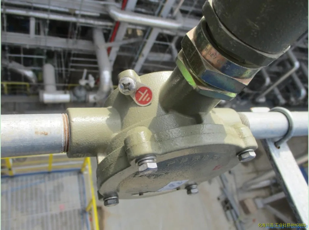

去企业发现所有的穿线管接线盒都有接地标识,怎么接?

这是站在钢构框架上拍的照片啊,所有的钢制配管都连接着框架,对吗?

是的,从照片右边可以看到卡子固定  详情 回复 发表于 2020-8-3 12:57

是的,从照片右边可以看到卡子固定

连接至接地干线

规范要求接到接地线上,但实际很少这样做,一般是铜线连接线管上。不怎么规范。
