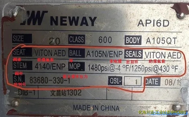

[求助] 请教各位前辈帮忙解答一下阀门铭牌上的含义?

去看看纽威的规格书就知道了

娄振兴(Leo Lou)VIP会员 VIP会员 | 显示全部楼层       最后访问IP香港特别行政区
SEAT:密封阀座,SEAL 密封环 材料Viton AED(复合材料)
BALL:阀球 A105 ENP (应该是碳钢SA105锻件 配合 化学镀镍)
STEM: 阀杆(轴)4140 ENP. 4140 材料配合化学镀镍
MOP:Max Operation Pressure 最大工作压力
QSL:有可能是 Quality System Level。 这个不确定。
