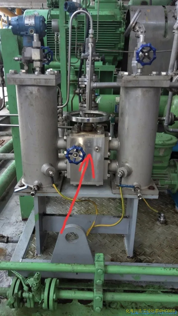

装置压缩机是活塞式压缩机,油路系统的,在两个油过滤器中间,是不是切换油过滤器的,请大家给看看,谢谢,

看不出这两个过滤器是并联的还是串联的

是并联,它的油路从下边上来  详情 回复 发表于 2020-9-12 08:40

起个山寨的名字“切换式油过滤器”
正常使用一个,另一个备用。当阻力过大,切换至并联,正常后切断阻力大的一个。可以反吹清除也可以拆除换滤芯。拆除换滤芯前,一定要棑放器内负荷。棑放时还要注意系统压力,防止切换不彻底造成的油压下降。值得注意的是,在备用时一定要过滤器内充满油,排净空气。在切换过滤器时,一定要在开始时逐渐开切换手柄(轮),当油系统油压出现微降,应立即停止开度,待油压回升,可以逐渐的全开切换。主要是防止器内带油造成油压波动,此操作经常性的出现因油压下降造成跳车的操作事故。供参考。

两台过滤器之间的是换向阀。大阀门是切换用的。小阀门是平衡阀(连通阀),切换前需微开,切换完成需关闭。

过滤器切换阀,切换之前注意备用过滤器要充油排气

切换阀

就是过滤器切换装置。

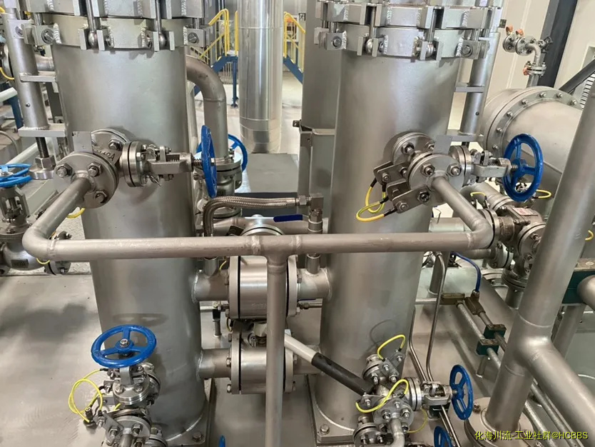

202008/18/069fea4625538ba9bf80e7c80d703608.webp
wx_晴空47627VIP会员 VIP会员 | 显示全部楼层       最后访问IP重庆市
发表于 2020-8-18 20:58:40
202008/18/f51bfc30f2574eef7d39cc58485f042c.webp

这个应该是个三通阀,和压缩机油冷器的一样,切换过滤器用的

应该是润滑油过滤器的等流量切换阀

四通阀

沙漠里的游鱼 发表于 2020-7-28 17:37
看不出这两个过滤器是并联的还是串联的
是并联,它的油路从下边上来
