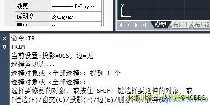

1、命令行。剪切命令:TRIM,命令快捷键:TR,如果想修改可以在pgp文件中修改CAD命令快捷键。使用方法:在命令行输入修剪命令快捷键【TR】后按回车键确认。如下图所示:

点击修剪后,根据命令行提示选择对象或<全部选择>后按回车键确认,剪切位置会有红色×显示,如果需要就直接回车默认。如下图所示:
