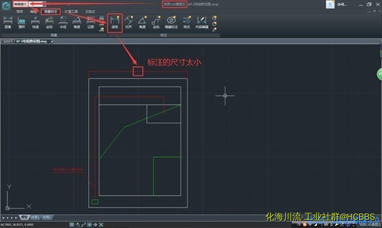

在使用CAD看图软件查看DWG图纸的过程中,当图纸中的CAD标注文字太小的时候该怎么修改其大小呢?浩辰CAD看图王电脑版中,提供了多种标注方法,包含线性标注、对齐标注、角度标注、坐标标注等,标注主要就是将标注内容显示在图纸上,因此CAD标注尺寸文字的大小一定要合适。接下来给大家分享一下CAD看图软件浩辰CAD看图王电脑版中修改CAD标注文字大小的操作技巧吧!
CAD图纸中标注文字太小的解决办法:
1、在浩辰CAD看图王电脑版中直接标注尺寸的字体很小,如下图所示:
打开【标注样式】看到标注的文字高度以及箭头大小为0.0003,如下图所示:
2、将【文字高度】以及【箭头大小】改为3,如下图所示:
3、从之前的0.0003到更改后的3,文字和箭头明显变大了。如下图所示:
