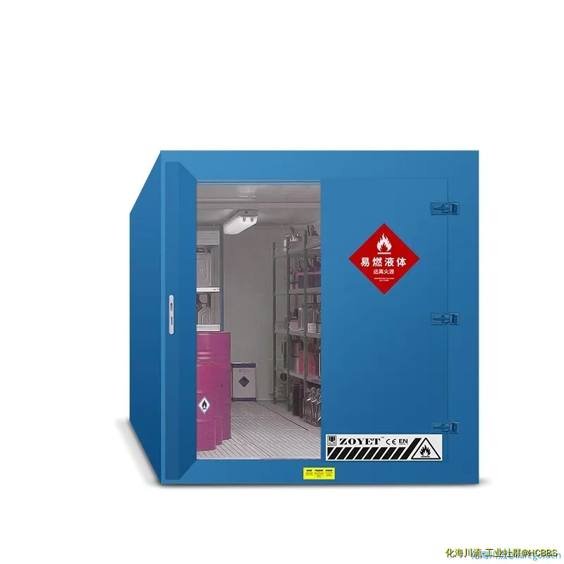

近期化学安检严格,请问大家有用过防爆仓库吗?
一:层架式防爆仓库
要存放的容器的尺寸和类型:
IBC=1000升方桶, CP=化学托盘(4*200升圆通) EP=欧式托盘(2*200升圆桶) Drum=200升圆桶 。
二:步入式防爆仓库
要存放的容器的尺寸和类型:
这种大家用过吗?有人推荐我们用

危化品库与防爆仓库还是有很大区别的,不能盲目替代。
至少应急安监检查时是要开《整改通知单》的。

防爆仓库按照字面意思理解就是相当于外墙全部防爆;但是按照石化标准及建规等对危化品仓库的要求看是不能满足要求的

主要是涉及事故排风,存放原料种类和应对的消防措施不一致等

明白了,也就是大的危废库还是必要的

哦。明白了。这种小的我看也有人用。主要是一些少量废弃物存放在这种可移动式的防爆仓库中。

危化品库、危废库都有特殊的要求,防爆仓库满足不了。
