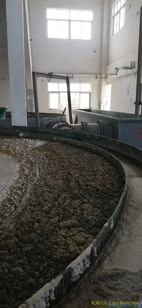

一次盐水的化盐桶有油污
2.2K |6
一次盐水的化盐桶有比较多的油污,对过滤器形成阻碍,反洗时比较困难,后用粗盐造成的泡沫包裹油污,反洗就比较顺畅了。这个进口粗盐形成的泡沫不知道是什么物质?有哪位大侠知道吗?

DOC混合物。

大哥你现在知道泡沫是什么东西了嘛?是不是toc过高导致的

是DOC混合物
