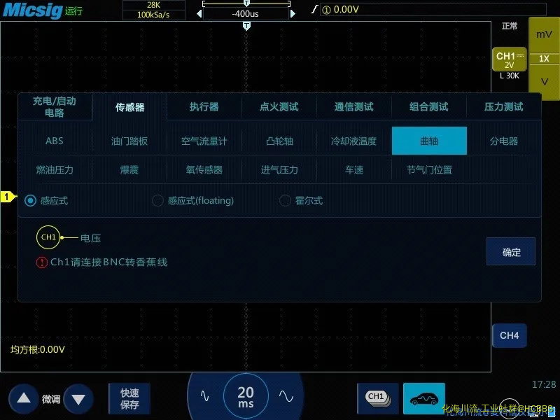

用示波器测量的时候,对通道一链接一根BNC转香蕉头线,黑色香蕉头接一个鳄鱼夹搭铁接地,红色香蕉头线接刺针与传感器信号端子相连。通道衰减比调节为1X,垂直档位调节为2V/div,时基可根据发动机转速适当调节改变。
如下图是一个感应式的曲轴位置传感器波形
