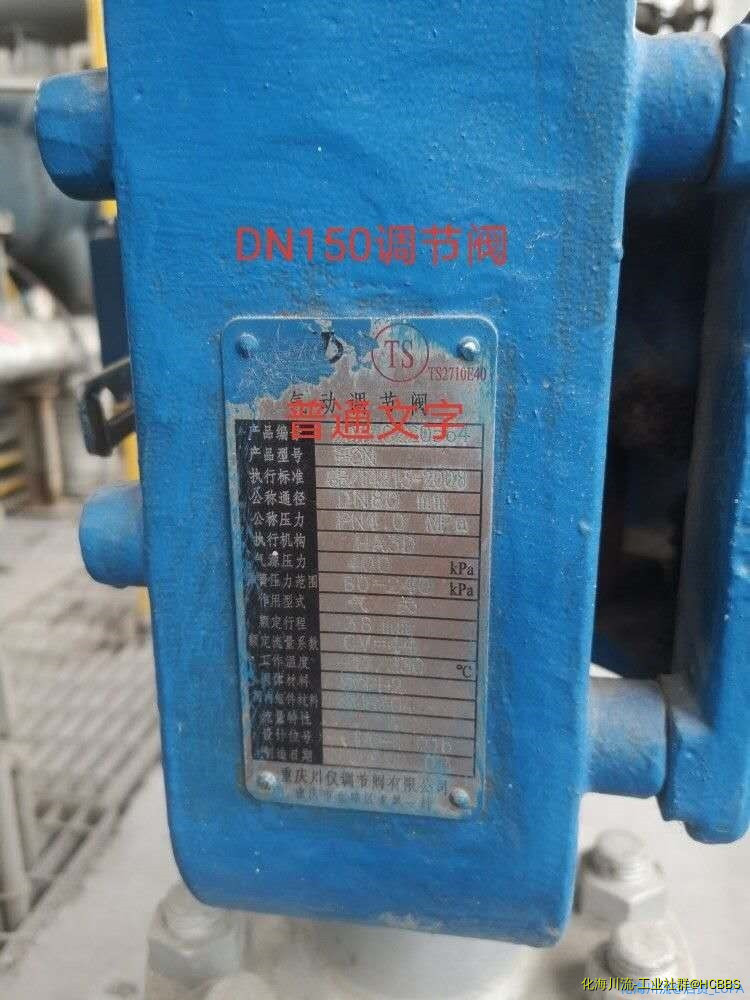

我们选用川仪气动调节阀,气动调节阀DN150mm管径,当三返一时,介质为氢气,往复式压缩机的排气量为5453Nm3/h,三级出口压力1.432MPa回到一级入口压力0.69KPa,计算回流阀开度25%工况下的流量?速求

1、需要知道CV值,铭牌上CV值不清晰;
2、需要知道开度和CV值的关系(曲线图),即阀门特性(快开、线性、等百),技术协议中找。计算出25%开度下的CV;
3、根据如下公式计算气体的体积流量(Q=CV*分子);
4、公式中字母含义

4楼 智GE 朋友:你好!铭牌上CV值是44,这个流量可以计算出来吗?最好帮忙计算一下,感谢!

除了上述条件,还需要知道配管情况,也就是管道阻力,这涉及到调节阀工作特性中的阻力分配系数s。
发表于 2020-7-31 10:19:42
启贤_LUPA楼主 VIP会员 VIP会员 | 显示全部楼层       最后访问IP江西省
调节阀二端配管为DN100管径

这不是有没有高手的问题,是你提出的问题条件不够别人无法解答。按理,只有流量计才能比较准确的测量出。即使估算,除了解释详细点的配管情况外,且调节阀前后要装准确点的压力表,开度也需校准。
