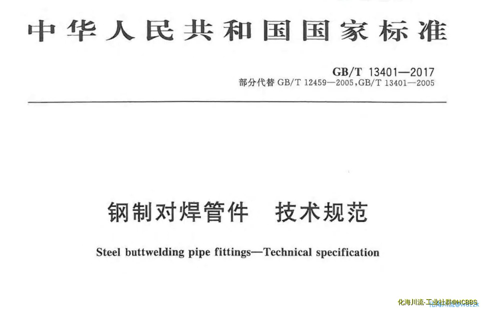

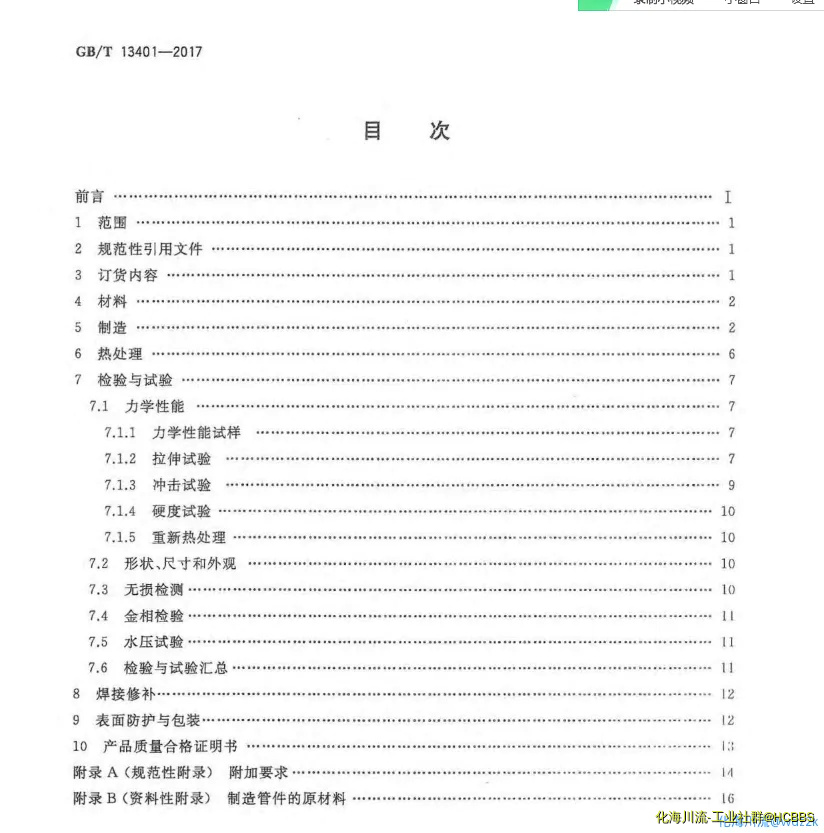

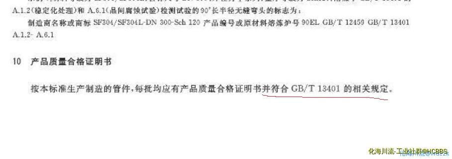

大家都知道管件的标准是GB/T12459-2017,里面都是管件的各种尺寸参数,但是没有各种管件的机械性能冲击功等等,请问有这样的标准吗?类似于法兰的NB/T47008这种,谢谢

在GB/T13401-2017里面啊。。。

标准描述

谢谢
