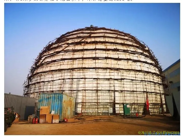

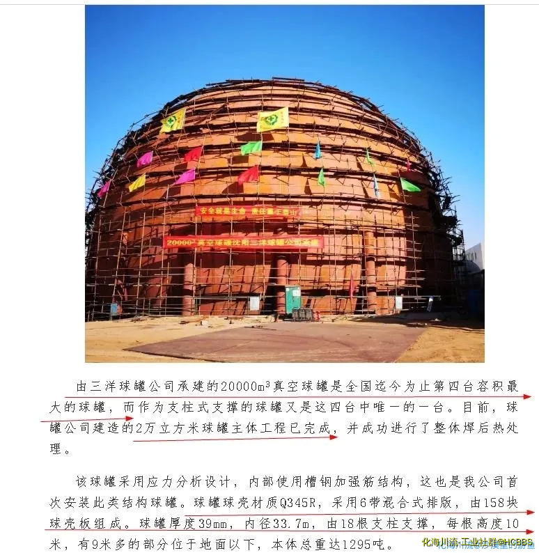

从球壳板制造到现场安装,在整个施工过程中,公司全体员工攻坚克难,精雕细琢;现场组装时项目经理统筹协调,认真调整,准确无误的将如此巨大球罐以最短的工期,最准的对接组装完毕;又用最优的质量完成了组焊,创造了球罐安装的新纪录。为了改善球罐焊接接头的力学性能,更好地消除残余应力,提高球罐产品的质量安全,在球罐焊接检测合格后,要对球罐进行整体热处理。面对体积如此庞大,重量如此巨大的超大型球罐,进行整体热处理,把1000多吨的钢铁球壳加热到600±20℃,并保温95分钟,国内外实属首创!并且顺利完成!但我们的成功不是偶然的,是工程经验与科学方法的有效结合,凭借我们做过的一万立方米球罐的经验和检测数据,通过专家的指导,通过与大学专业团队的合作对热处理全过程进行模拟分析,结合工程经验后采取了有效的工艺措施,创造性的采用双机加热的方案,经过多次试验改进,最终确定了切实可行的热处理方案,使得球罐最终热处理效果完全符合设计文件要求和相关规范。
