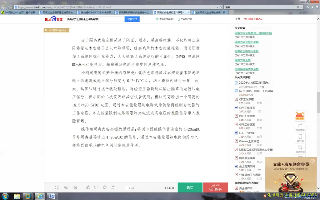

简介--如题,请问隔离式安全栅的现场侧的+端正常情况下对地是否能量得到电压?能量得到电压大概多少?如果能量得到电压请说明下原理,是怎么构成回路的,谢谢!如果不能,是不是因为是浮地的,有的人说量得到任何电压都有可能,也不知道是不是?谢谢~-登录查看全文

简介--没有人回答啊,我测量过大量的正常输出的安全栅的二次侧,其结果都显示有约0.几到2.几伏的电压,所以我相信安全栅正常时输出端对地是有电压的,而且很小,但是从理论上说这是不应该构成回路,所以也可以说是量不到电 ...-登录查看全文
