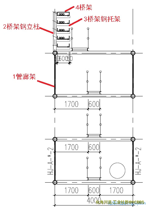

如图,分别针对主管廊架、支线管廊架、桥架专门支架进行分析说明:
1、1~4在设计院分别由哪个专业设计?如4由电气或仪表或电信或...
2、1~4采购分别由哪个专业提计划?分别是在设计院、工程公司、业主...情况下叙述
3、1~4施工时分别由哪个专业、队伍负责?是否还有协助专业?
4、1~4在业主分别由哪个专业、部门负责改造、维护、管理?

1、1.2是土建做,需要给土建提条件,3.4是谁的桥架谁负责。
2、材料采购的时候是所有项目材料会合在一起,之后就看分工了,你项目槽钢辅材归谁采购,桥架归谁采购,看你们合同怎么签的了。
3、不详,望做过施工方的各位补充
4、不详,望做过业主方的各位补充

3、1工艺专业做,2~3要看钢材开在哪个专业图纸内,开在哪个专业哪个专业做。
     但常规来说:如果2~3开在电或自控专业,施工和采购有难度的情况下,可以通过施工指令的形式划      给工艺专业
4、同3
