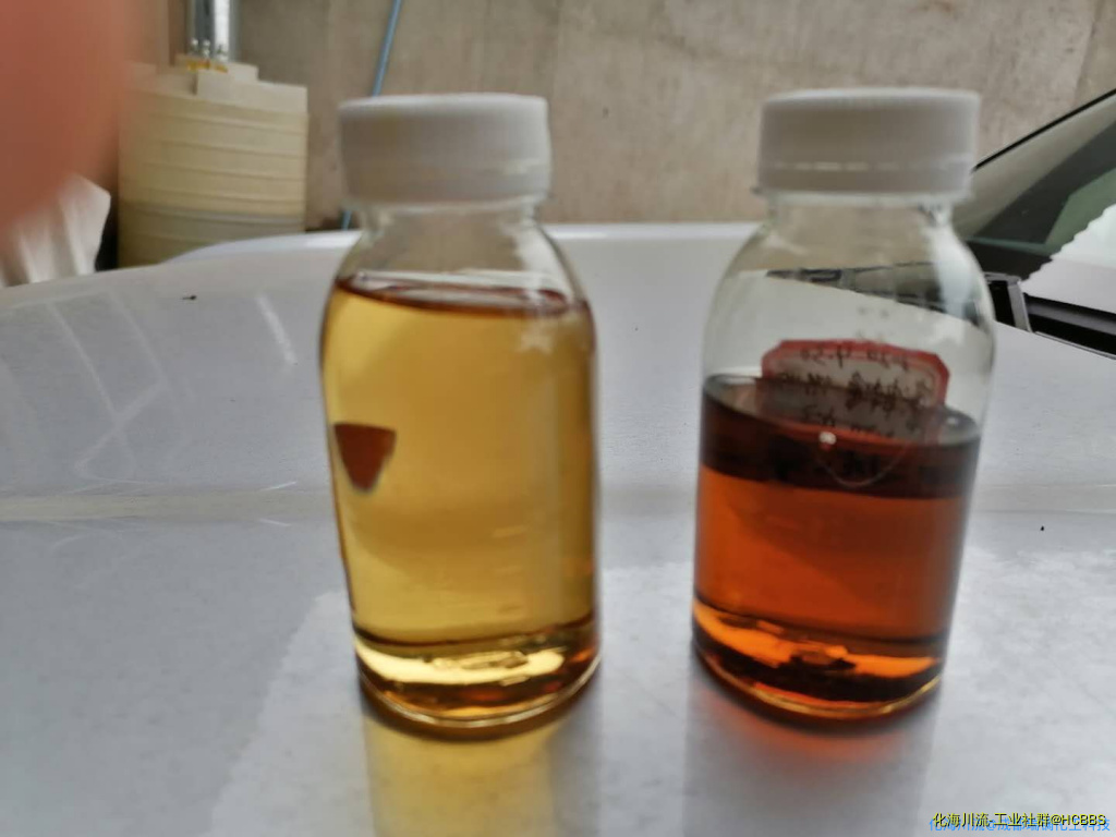

想请教一下各位大神,最近我得到一种产品,是中温煤焦油半加氢后分馏出的柴油组分,伴有荧光黄色样,一见光就会从黄色变成黑红色(如下图所示),不见光就没事,请问这是由于其中含有的哪种物质导致的变色? image.png

加氢深度不够,其中的不饱和烃、焦质及一些杂原子烃衍生物含量高,见光或与空气接触发生化学变化,就会造成颜色变深。

请问,具体是什么物质具有这种光敏性,导致煤柴油从黄色变黑红色呢?

煤焦油成份极其复杂,能氧化变色的成份也很多,估计你这个问题有点难,二楼正解
