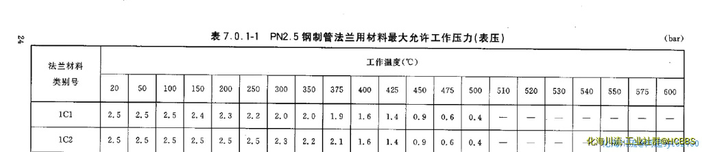

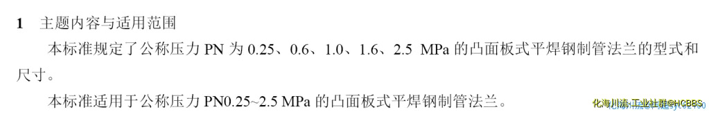

最近天气炎热,一个问题让我迷糊了很长时间,请大神帮忙指导,谢谢。
GB/T20592-20635里面的PN和CLass后面的数值分别对应多少兆帕(MPa)?
JB/T81里面的PN值对应多少兆帕(MPa)?(选择同一材质和温度)

在比较老的规范中沿用老的写法,但是后面会带单位,例如PN1.6 MPa。现行规范GB/T1048-2005《管道元件  PN(公称压力)的定义和选用》中有明确的定义,但说的比较虚。实际跟公斤压力对应。

压力等级单位已经在2008版本国家规范中(忘记标准号了)做了明确规定,从原来的MPa改为公斤了,原PN0.25,PN0.6,PN1.0改为对应的PN2.5,PN6,PN10了

实际上JB/T81已经写得非常规范了,PN后面应该加单位,例如MPa,这样才不致引起误解

/jd洣梽楼主 VIP会员 VIP会员 | 显示全部楼层       最后访问IP河北省
亲,这句话我没找到啊,我在81标准里没看到这句,JBT81-2015

压力等级PN(16bar)。因为有写成PN16或者PN1.6的。常见的就是PN16不带单位
