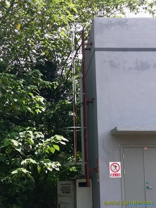

看看这个爬梯有什么需要整改的地方?图中在爬梯下有个涂料桶,权当是一个大小参照罢。
另外,爬梯顶部几乎与房顶平齐

不涂颜色吗

设置不合理。这后面有很多原因,需要做工作。

没有标志色漆,看着稀松,应该没按照图集规格施工。

1顶部高度不对2间距不对3无接地4上面还有建筑避雷带?

顶部那个高度肯定不行,爬到最高处,人安全吗?
其他还是各位专家说的在理。

1.墙体支架没有明显接地GB50169-2006电气安装工程接地。。。;2.防腐;3.第一节直梯间距不大于450mm.。。。。。。。。。。。GB4053.1-2009固定式钢梯及平台安全要求  第一部分:钢直梯。。。。。。。。等

1、颜色2、护栏间隙3、爬梯离地过高4、顶部降低高度,增加护手

爬梯上部不是应该高过房顶的么

爬过烟囱直爬梯的我表示,护笼间距真的很重要!若间距合适,爬累了可以停下来往后靠着休息一会(我真靠过)。

有两个国标,找找看,这问题怎么解决

都没有做完

再补充几个:
1.护笼的钢筋只有三个,至少要5个。
2.顶部缺失自动关闭的安全门。
3.缺失安全标志。如坠落,单人使用,不许手持物品爬梯等等。
4.如果房顶没有1.2米高的围栏,没有许可,不能使用。平时要用工具锁住,严禁使用。

出口护栏要高出平面吧
