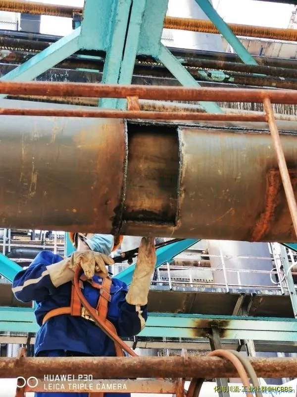

内管304材质377*6,外管480*10碳钢管,夹层试压12公斤,377*6钢管出现局部瘪,不知道什么原因,请各位朋友帮忙分析!

因为你的管子比较长,中间没有加强圈,导致外压失去稳定性,我刚刚按照你说的模拟了一下内管的强度计算,结果显示如果管子长度>980的时候就会出现外压失稳。

套管试压时内管应同时加压可避免内管失稳变形。

不好意思,才看到,个人认为内管材料如果能换,那就加大壁厚,如果要用现在的材料,那想要保证内管不变形,试压以及以后的工作状态下,压差也必须严格控制,如果要可以再内管内部加强,但是管子毕竟内径偏小,焊接也  详情 回复 发表于 2020-7-20 15:50

管线能承受内压,但不一定能承受外压。
管线供货,壁厚有个减薄量范围;也就是说,管线来货,外径与理论值相近,但内径是个变化值,目测没啥,但是实际上坑坑洼洼,压扁这个位置,会不会是壁厚最薄的点?

外管没问题,内管出了问题,个人观点:1、设计内管时是否内管壁厚不够,没考虑过外压的情况;2、内管材料有质量问题。

不好意思,才看到,个人认为内管材料如果能换,那就加大壁厚,如果要用现在的材料,那想要保证内管不变形,试压以及以后的工作状态下,压差也必须严格控制,如果要可以再内管内部加强,但是管子毕竟内径偏小,焊接也不容易,管子长度方向也需要增加环向拼接接头,否则加强很难实现

实际是内管和夹层应该同时打压,我也是多方咨询的结果

两次打压 先内管 然后外管 试压外管时候 内管带压  详情 回复 发表于 2020-8-28 19:50
