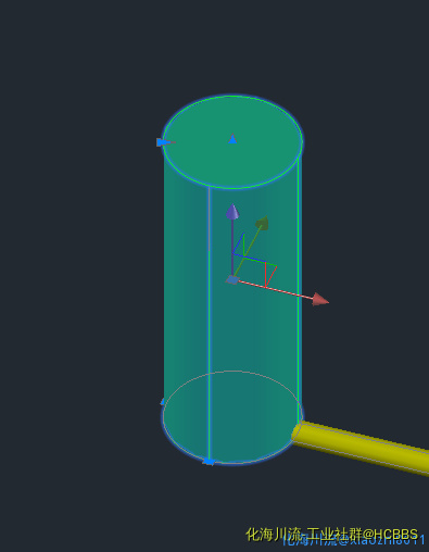

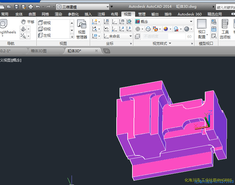

  在最近的三维制图中,出现一个问题,一个拉伸好的圆柱,在保存后,会变成不能修改长度的一个实体,具体的见我的附图。 image.png 这是刚画好的时候,选中实体三角形一边可以拉伸修改长度,另一边则可以修改直径。 image.png 这是过一段时间后,再选择则两端都是方点,不能修改长度和大小。请问有人遇到过这个问题吗?具体是哪里的问题呢?还是软件有什么问题。

看一下你保存的版本,需要2007以上版本的再打开时才能继续编辑

如果是CAD软件,那么这个实体肯定经过了 实体编辑,只是你不记得它参与了编辑命令。

CAD的话,拉伸完成后,确实无法再改变长度。但是可以再次增加或减少长度。
