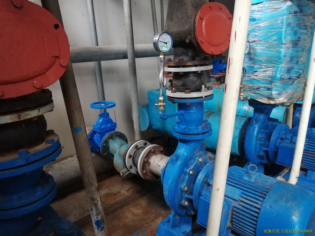

简介--入口阀门全开气蚀噼里啪啦响,关小出口阀门声音消失此时出口压力2.2公斤,但开起来运行一两天后压力忽高忽低,压力表针狂摆。感觉哪里有进气把进气管道上的阀门软接头都换了,还是没解决问题,机械密封处也不漏水,按理讲机械密封是正压只会漏水不会往里吸气吧,忘各位老师海友指导。-登录查看全文

简介--1.想办法吧入口压力提起来;2,检查入口过滤器-登录查看全文

简介--补充:如果检查清理了入口过滤器仍然掉压,而且泵本身没有问题,建议从工艺上入手查找原因,特别是泵入口前管线、罐内是否有异物、结垢。-登录查看全文

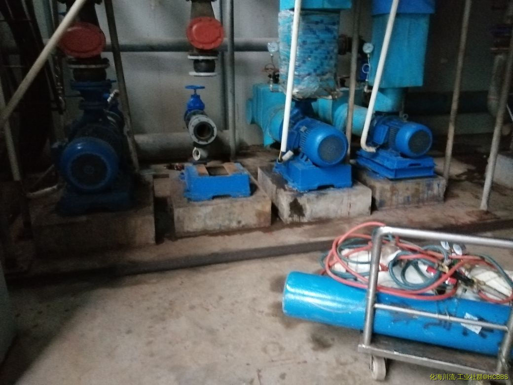

简介--B0SS 发表于 2020-07-11 12:24 补充:如果检查清理了入口过滤器仍然掉压,而且泵本身没有问题,建议从工艺上入手查找原因,特别是泵入口前管线、罐内是否有异物、结垢。进口过滤器刚刚拆开检查了,没有堵塞异物,该 ...-登录查看全文

简介--申新 发表于 2020-7-11 14:48 进口过滤器刚刚拆开检查了,没有堵塞异物,该泵与另外一台泵共用一个进水管,另外一台开时候正常,唯独这 ... 另一台泵正常,说明进口总管在分支之前是没问题的,要检查问题泵进口支管 ...-登录查看全文

简介--你水泵额定杨程多少?实际使用扬程多少?是否出现大流量导致气蚀现象?-登录查看全文

简介--所以你关小阀门,流量减少水泵就正常工作了-登录查看全文

简介--建议,用观测电流的办法,是两台泵的电流,用出口阀开度控制接近一致再试试。两个泵的吸入阀是要全开,但出口阀是要根据在额定电流范围内不能开的过大,否则超电流。不妨一试。 ...-登录查看全文

简介--看图片好像泵进出口管道管径相同,离心泵出口是不是应该比进口小一些?-登录查看全文

简介--申新 发表于 2020-7-11 14:48 进口过滤器刚刚拆开检查了,没有堵塞异物,该泵与另外一台泵共用一个进水管,另外一台开时候正常,唯独这 ... 另一台泵抢水了,提高吸入口水位,如果条件允许改造入口母管,增大管径 ...-登录查看全文

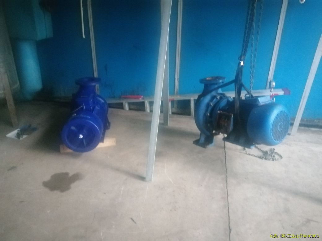

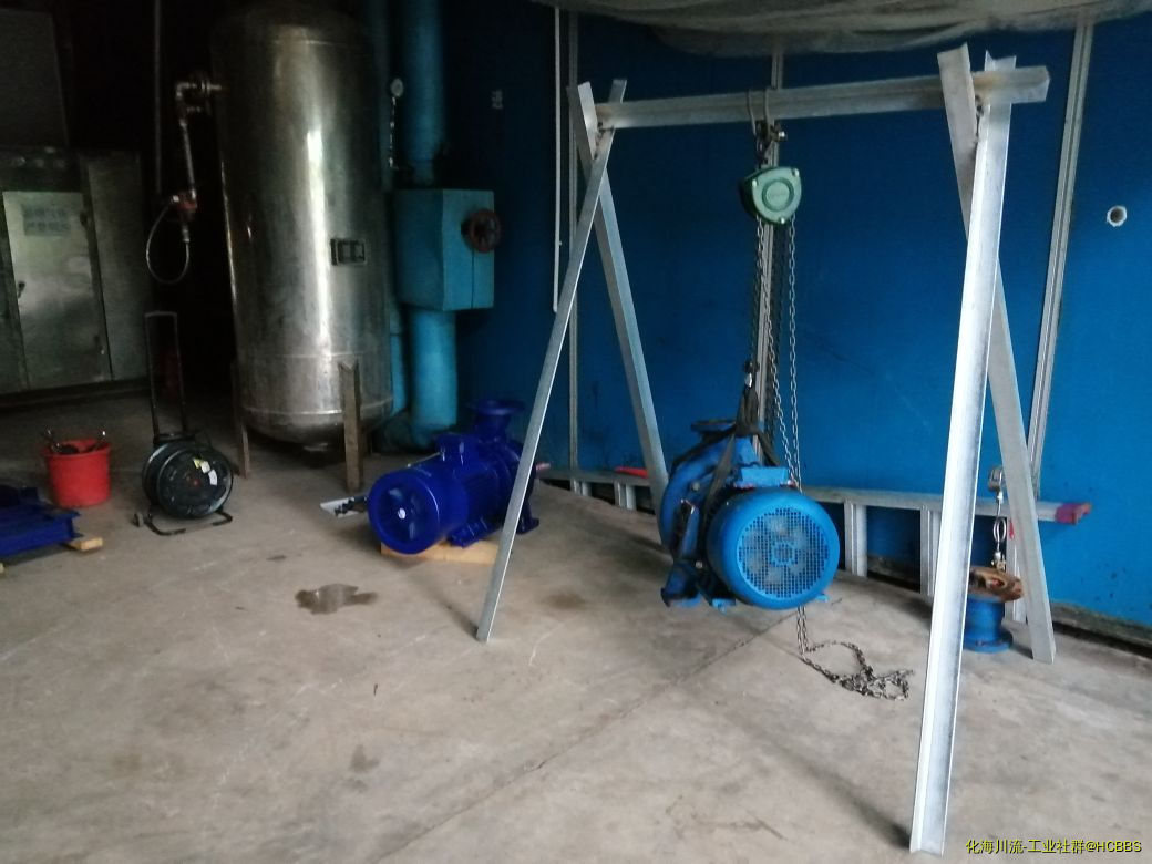

简介--向各位老师海友汇报下这个泵,后来修了机械密封换了叶轮电机轴承,还是没有解决故障,换了一台新泵后故障排除。-登录查看全文

简介--建议楼主将旧泵拆解,测量一下各部位数据,做一个完整的设备故障分析案例,放到论坛上,让大家学习一下。-登录查看全文
