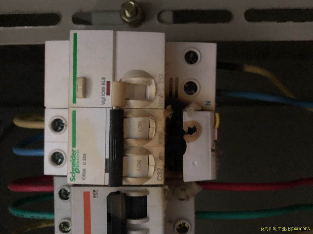

[求助] 开关故障分析
1.6K |13
跳转到指定楼层
9shanghaiVIP会员 VIP会员 | 只看该作者 回帖奖励 |倒序浏览 |阅读模式       最后访问IP上海市
简介--开关壳体差不多都发热熔化了,怎么会这样的?过流了就保护,难道是坏了疏于检查?-登录查看全文

9shanghai楼主 VIP会员 VIP会员 | 只看该作者       最后访问IP上海市
简介--没有人参与最底层的判断了-登录查看全文
简介--要勇于发表观点,我的观点基本就是接触不良引起发热融化-登录查看全文
简介--所以电器设备高电流的涉及螺栓都要停电状态紧固的原因之一-登录查看全文

这个因素也很多,如安装时链接不牢,环境潮湿、腐蚀性气体等因素导致的阻值过大,放热导致的。外行人的见解,供参考。  详情 回复 发表于 2020-7-3 08:18
sdscj0122 + 6 同意你的观点
简介--9shanghai 发表于 2020-7-2 21:42 所以电器设备高电流的涉及螺栓都要停电状态紧固的原因之一 这个因素也很多,如安装时链接不牢,环境潮湿、腐蚀性气体等因素导致的阻值过大,放热导致的。外行人的见解,供参考。 ...-登录查看全文

张利凯VIP会员 VIP会员 | 只看该作者       最后访问IP湖北省
海川小学3年  |  头衔:  【高级电工】
简介--断路器与漏电保护器之间的连接线松造成。-登录查看全文

丁勋VIP会员 VIP会员 | 只看该作者       最后访问IP广西壮族自治区
简介--发热是肯定的,接触不良是主要原因。电流过大或者微断中间部分发热才会动作,判断是手摸开关部门发热严重吗。-登录查看全文

wx_寒冬的雪24686VIP会员 VIP会员 | 只看该作者       最后访问IP江苏省
简介--断路器与漏电保护器之间的连接线可能当时就没紧。-登录查看全文
简介--一看就是接触不良导致的-登录查看全文

h20090630VIP会员 VIP会员 | 只看该作者       最后访问IP山东省
简介--一般的是电流过大,从接线看显然是没有拧紧,长时间发热所致。-登录查看全文

简介--线没有锁紧导致发热,或者电流过大长时间引起发热-登录查看全文
简介--各位大佬一致就是接触不良发热引起-登录查看全文

简介--这种情况一般都是由于线松导致的,一般断路器没有缺相保护-登录查看全文
