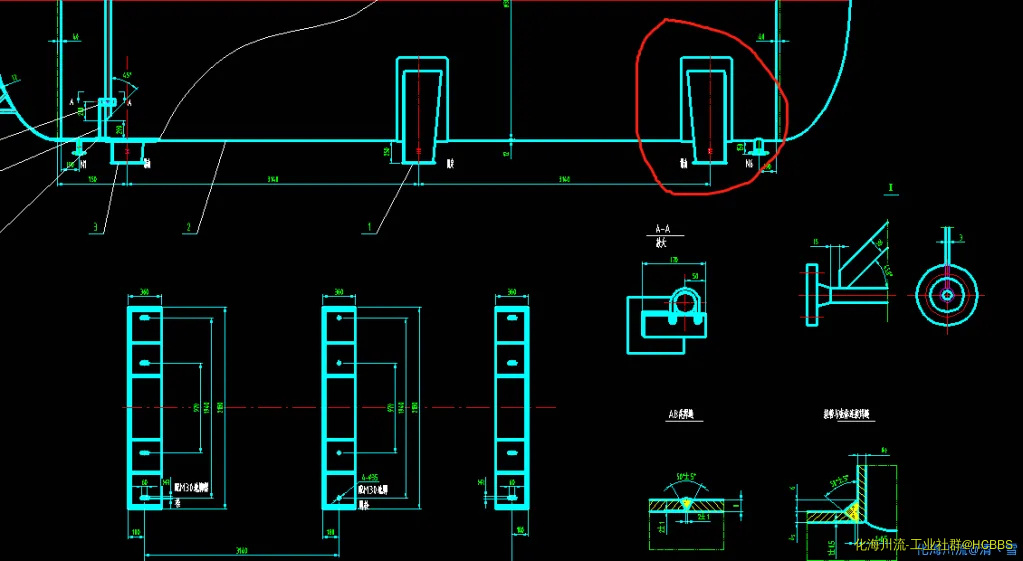

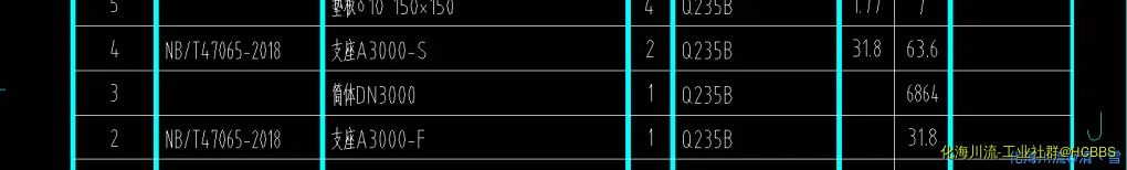

如附图中所示,设计出来的鞍座,选了鞍座型号,列出标准,设备制造厂家说这样不行请问一下,有标准件了,需要在图纸上详细表厚度和大小吗?,

不需要,只需要表示出与安装有关的尺寸

问题是中间支座标了高度,两边为什么不标呢?

同一个设备的鞍座是一样的吧,标一个就行  详情 回复 发表于 2020-7-4 16:44

厚度无需标准,要把对外连接尺寸和支座间距标清楚。

同一个设备的鞍座是一样的吧,标一个就行

从标准中能查到的,具体的下料厚度、尺寸等属于制造工艺的范围。

也得看荷载吧
