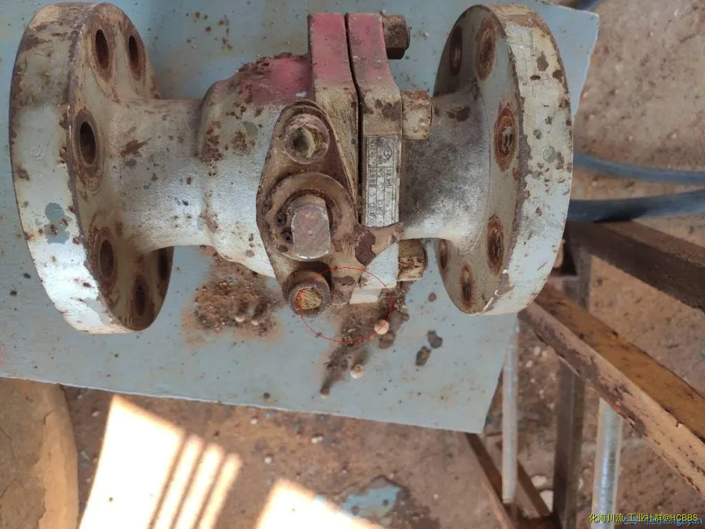

[讨论] 看看有什么问题

安全阀与爆破片连接方式串并联都是有的。 串联:爆破片至于安全阀入口,安全阀与爆破片之间需设置压力监控表 与泄零阀。这样的主要作用一般是由于介质腐蚀性大或易结晶等原因,用爆破片保护安全阀。爆破片至于安全  详情 回复 发表于 2020-6-30 09:06

安全阀与爆破片连接方式串并联都是有的。
串联:爆破片至于安全阀入口,安全阀与爆破片之间需设置压力监控表 与泄零阀。这样的主要作用一般是由于介质腐蚀性大或易结晶等原因,用爆破片保护安全阀。爆破片至于安全阀出口也是有的,但不常见。一般是由于安全阀出口背压或是出口工况复杂所致。
并联:起到双重保护作用,比如家用高压锅蒸汽阀就是一个重力式的安全阀,锅盖上还会有一个小爆破片,设定压力一般高于安全阀。

安全阀下的手阀应锁定常开状态,以防误关。

对的,我们这里安全阀下的手阀都用铅封封住的!  详情 回复 发表于 2020-6-30 11:07

安全阀前面的阀门不能关闭,重大隐患

我来杠一下。
既然是球阀,没有开关指示确实是他们的不对,我也下载了图片,放大后细致地看了一下,阀杆截面好像不是长方形而是正方形,恕我老眼昏花,看不清楚开关指示也看不清阀杆处的锁定位置,左关右开的阀柄怎么转都可以。所以,虽然按一般正常判断,此时阀柄位置有可能是阀门关闭状态,但图中并没有什么清晰的细节可以让人做出阀门处于关闭状态的明确判定,光看清楚了一切的楼主您自己个明白可不行。
至于大家说的球阀是需要用铅封封住的,反正我是没想明白怎么做到的,我们一般只是收起阀柄就可以了。
静电跨接主要是防止垫片绝缘跨接法兰的,除了安全阀和爆破片的跨接看不到外,我看图中三台球阀的跨接并没有问题。
另外说一句,很多安全阀其实可以不设前后的手阀,标准里也没有硬性规定,可安全阀中途启跳了要校验,或者按规定每年都要进行例行的校验,这可是规定硬性要求的,设计时没加手阀,你又要长周期运行,结果安全阀切不出来,无法校验,那可就又违反了规定。

我找了一个球阀的图片,如图所示可以看出此球阀无法再顺时针继续关,只能逆时针开阀操作了,可视为阀已经关死。

根部阀关了是要做什么,是不是得挂个牌牌禁止操作本设备啊,阀门应该是截止阀,还有安全阀和压力表哪个压力安装在封头的最高点,这个有没有需要深入讨论一下

防静电跨接不正确

安全阀手阀不得关闭!

安全阀前如果装手阀,手阀需要锁开或铅封开;阀后阻火器泄放管末端去

这个图片你从哪里看到了爆破片?
作为事务组领导,说话是有权威的,不要误导了我们。

安全阀下面的球阀应处于常开状态,关闭是不对的,关闭后安全阀就不起作用了。

绿色圈内这个设备是什么??

阻火器。

压力容器的安全阀一般不设置根部阀,为了检修设置根部阀的,根部阀不得关闭。
阀门应该挂牌,压力表应标上下限刻度。

可以把阀门取消,如要上阀门,需阀门常开,做好铅封。
